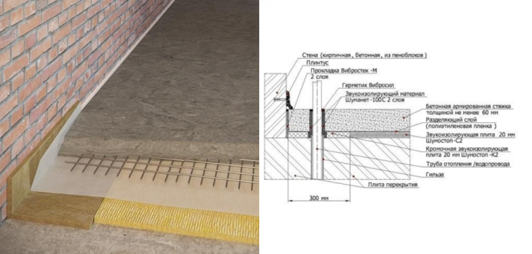

Наиболее же эффективным решением остаётся устройство плавающего пола (рис. 1). На плиту перекрытия укладывается слой упругого шумоизоляционного материала, поверх которого выполняется выравнивающая стяжка. Края материала обязательно заводятся на стены по периметру помещения: это исключает жёсткое соприкосновение стяжки со стенами и образование «звуковых мостиков», которые способны свести эффект шумоизоляции на нет. Для усиления результата плиты Шумостоп могут монтироваться в два слоя.
Рис. 1 Звукоизоляционный пол с применением Шумостоп-С2, К2 (1 слой)

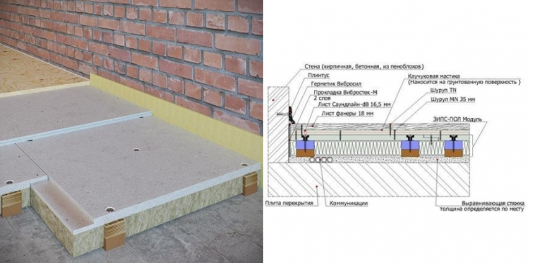

Для комплексной защиты в деревянных домах эффективны также сборные конструкции ЗИПС-ПОЛ (рис. 2). Они обеспечивают обеспечивает индекс улучшения изоляции ударного шума на 28-35 дБ (ΔLny) и снижение уровня ударного шума на 34-41 дБ (ΔLnw) и дополнительную изоляцию воздушного шума на 9–13 дБ. Главные их преимущества – простота и скорость монтажа, однако для успешного применения требуется идеально ровное основание.
Рис. 2. Сборная система ЗИПС-ПОЛ
