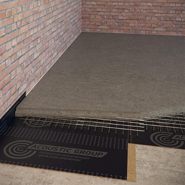

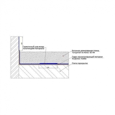

Устройство «плавающего» звукоизолирующего пола

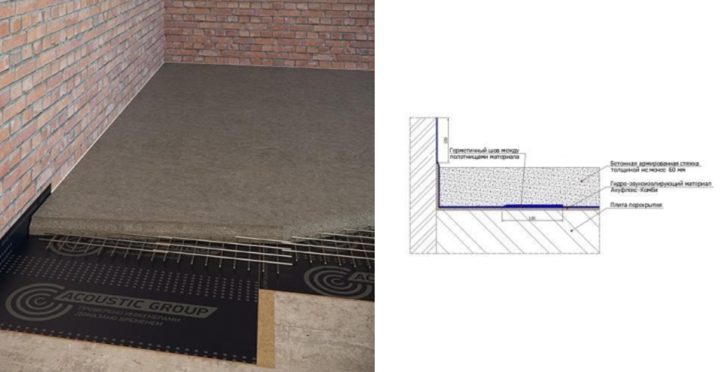

В подавляющем большинстве случаев для звукоизоляции пола применяется система так называемого "плавающего" пола (рис.1), когда слой выравнивающей стяжки, которую в здании без отделки по любому потребуется выполнить, укладывается поверх упругого звукоизолирующего материала. Что особенно важно, данная стяжка лежит на материале под своим весом и жестко не связана с прочими строительными конструкциями. Для этого данный звукоизолирующий материал в качестве разделяющего применяется по всем торцам стяжки. В зависимости от толщины звукоизолирующего материала (от 4 до 20 мм) шумоизоляция пола под стяжку будет показывать разный акустический результат снижения уровня ударного шума - от 20 до 40 дБ.
Рис. 1 Пример конструкции звукоизолирующего плавающего пола. Звукоизоляция ударного шума с применением рулонного материала Шуманет-100Комби |
В линейке Акустик Групп присутствует множество материалов, предназначенных для устройства звукоизолирующего плавающего пола. Это рулонные материалы Шуманет-100 четырех видов, плиты Шумостоп двух видов, покрытие для неровных оснований Шумопласт и подложка под чистовые напольные покрытия Акуфлекс. Сравнение звукоизолирующих свойств данных материалов под стяжкой толщиной 60 мм с поверхностной плотностью 120 кг/м2 приведено в таблице 1 с указанием специфики применения каждого материала. Именно ввиду плавающей конструкции пола сама стяжка должна быть самонесущей и иметь толщину не менее 60 мм. При этом она должна быть выполнена из качественной смеси и быть армирована металлическими конструкциями (сеткой) для придания ей повышенной механической прочности.

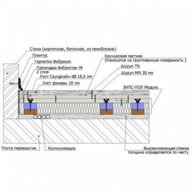

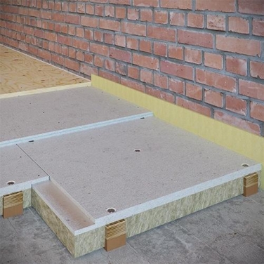

Быстросборный звукоизолирующий пол ЗИПС-ПОЛ

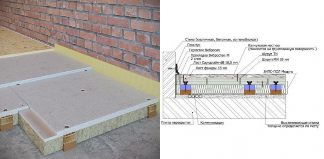

Для случаев, когда выполнять классическую конструкцию "плавающего" пола с применением цементно-песчаной стяжки возможности нет, применяются быстросборные системы ЗИПС-ПОЛ (рис.2), которые позволяют выполнить конструкцию звукоизолирующего пола за один день, без применения "мокрых" процессов, с возможностью эксплуатации помещения через 24 часа после завершения работ. Данные системы состоят из сэндвич-панелей ЗИПС-ПОЛ Вектор или Модуль толщиной 45 или 75 мм соответственно, акустического триплекса Саундлайн-дБ 17 мм и компенсирующего слоя фанеры 18 мм. Индекс снижения уровня ударного шума системами ЗИПС-ПОЛ составляет 32 - 38 дБ при общей толщине системы 80 или 110 мм без учета толщины чистового покрытия.
Рис. 2 Звукоизолирующая панельная система ЗИПС-Пол Модуль (110 мм) |
Необходимо отметить, что для повышения изоляции воздушного шума с помощью конструкций плавающих полов, необходимо применять звукоизолирующие материалы толщиной от 20 мм. Это могут быть как плиты Шумостоп-С2 или К-2, так и выравнивающее покрытие Шумопласт. Такие конструкции шумоизоляции пола повышают изоляцию воздушного шума на 9-10 дБ и применяются в случае шумных соседей снизу или для защиты их от шума в вашем помещении, например от домашнего кинотеатра в гостиной. Упомянутые выше быстросборные системы ЗИПС-ПОЛ также увеличивают изоляцию воздушного шума перекрытия на 5 - 8 дБ.

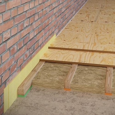

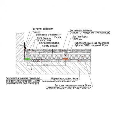

Звукоизоляция пола на лагах
В некоторых случаях для звукоизоляции перекрытий применяют систему полов на лагах (рис.3). Такие конструкции при правильном устройстве показывают высокие значения снижения уровня ударного шума (до 30 дБ), а также имеют хороший показатель дополнительной изоляции воздушного шума (8-10 дБ). Деревянные лаги опираются на перекрытие через ленточные или точечные упругие прокладки из эластомера Sylomer, а пространство между лагами заполняется звукопоглощающими плитами Шуманет-БМ/CК или ЭКО. На лаги с перехлестом стыков укладываются два слоя фанеры толщиной по 18 мм каждый.
Рис. 3 Звукоизоляционный пол по лагам с применением Sylomer (шаг 400 мм) |
