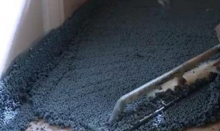

Устройство звукоизоляции под стяжкой - распространенное решение проблемы звукоизоляции пола...
3:46
ШУМОПЛАСТ - уникальный выравнивающий звукоизоляционный материал, применяемый для изоляции ударного шума в конструкциях плавающих полов. Гранулированная структура материала позволяет распределять его равномерно по всей поверхности пола. При этом нивелируются локальные неровности поверхности размером до 15 мм.
Толщина покрытия составляет от 10 до 20 мм. Индекс снижения уровня ударного шума составляет от 24 до 32 дб.
В представленном ролике приведена подробная видео-инструкция по монтажу звукоизолирующего выравнивающего покрытия Шумопласт.
Схемы монтажа представлены в Альбоме инженерных решений.
