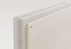

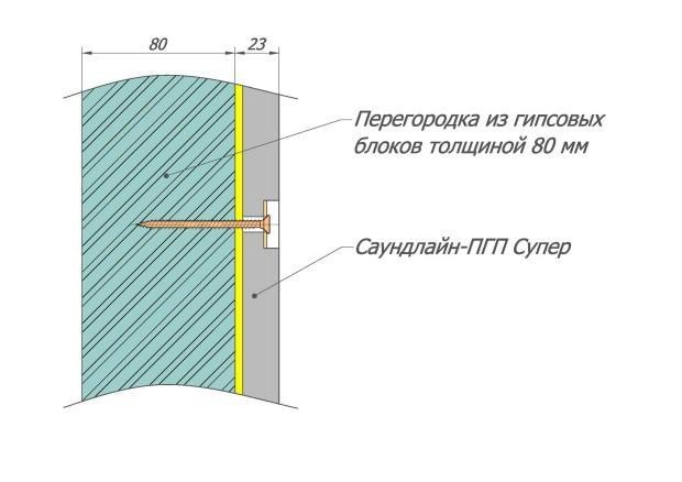

Межкомнатные перегородки из пазогребневых гипсовых блоков, а также из пеноблоков толщиной 80 - 100 мм имеют крайне низкую звукоизоляцию. При норме СНиП Rw = 43 дБ на практике она составляет 32 - 40 дБ, когда через стенку становится слышен каждый шорох. Акустик Групп разработала инновационные бескаркасные звукоизолирующие системы для увеличения звукоизоляции таких перегородок, которые отличаются малой толщиной (23 мм) и чрезвычайной простотой монтажа.
Панели для звукоизоляции тонких стен и перегородок
Саундлайн-ПГП Супер, звукоизолирующая панель для тонких стен и перегородок

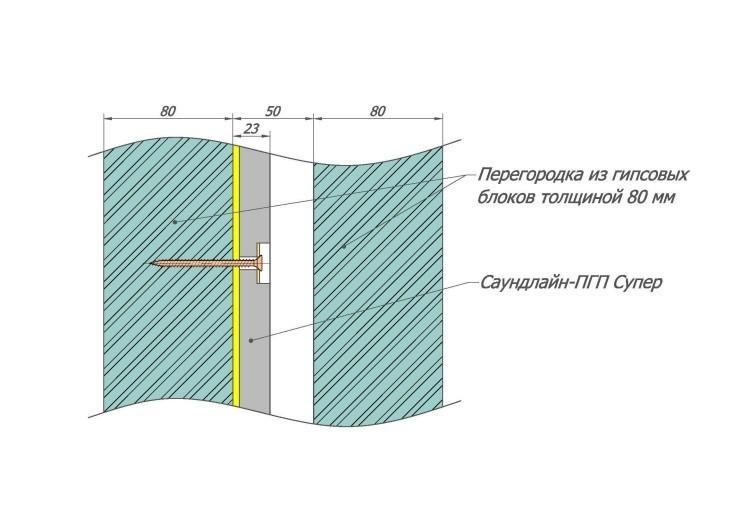

Чем меньше собственная звукоизоляция перегородки - тем выше добавленный эффект. Например, для перегородки с исходной звукоизоляцией 34 дБ увеличение составит около 10 дБ (Rw = 44 дБ), а для перегородки с индексом Rw = 39 дБ дополнительная звукоизоляция равна 6 дБ (Rw = 45 дБ). При возведении двойных перегородок из гипсолитовых блоков с зазором 50 мм, размещение панели Саундлайн-ПГП Супер внутри конструкции на любой из стен увеличивает звукоизоляцию системы на ΔRw = 7 дБ без потери дополнительного пространства.
