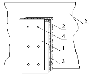

В 1998 - 1999 годах фирмой "Акустические материалы" (г. Москва) были проведены исследования в области дополнительной шумоизоляции многослойными конструкциями. В результате было разработано принципиально новое "Устройство для снижения энергии акустических колебаний, исходящих от твердой поверхности" на которое в 1999 году был получен патент на изобретение РФ № 2140498. Устройство получило торговую марку ЗИПС (Звукоизолирующая панель стеновая) и выпускается в виде пазогребневой панели размером 1500 х 500 мм, готовой к применению, т.е. непосредственно к монтажу на существующую стену, шумоизоляцию которой надо увеличить.
Одним из принципиально новых решений в конструкции ЗИПС стал отказ от использования промежуточного каркаса и наличие специальных виброразвязанных узлов для крепления панели к стене. Данные узлы крепления конструктивно выполняются в панелях ЗИПС на стадии производства. Панель состоит из комбинации плотных (гипсоволокнистый лист) и легких слоев (минеральная и/или стеклянная вата) различной толщины. Толщина звукоизолирующей панели и количество слоев может изменяться в зависимости от требований конкретной акустической задачи (от 40 до 130 мм).
В акустических камерах НИИСФ, г. Москва и Центра контроля строительства, Великобритания были произведены измерения дополнительной шумоизоляции, получаемой при использовании ЗИПС. Полученный эффект - 10 дБ при применении четырехслойной панели ЗИПС толщиной 70 мм не имеет аналогов среди известных дополнительных звукоизолирующих конструкций такой же массы и толщины. По сравнению со стандартными облицовками из гипсокартонных листов величина дополнительной шумоизоляции увеличилась втрое!

Панель ЗИПС-7-4, толщина 70 мм, 4 слоя
1 - лист пазогребневой гипсоволокнистый толщиной 20 мм;
2 - слой супертонкого стекловолокна толщиной 20 мм;
3 - лист гипсоволокнистый толщиной 10 мм;
4 - виброразвязанный узел крепления панели к стене;
5 - стена
