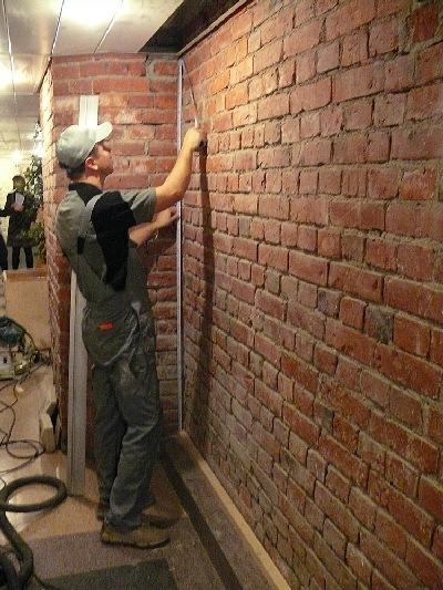

1. Подготовка поверхности монтажа

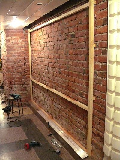

2. Разбивка каркаса из деревянного бруса
3. Крепление бруса. Монтаж профиля

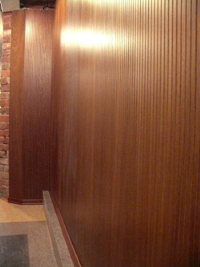

8. Готовая декоративная поверхность стены

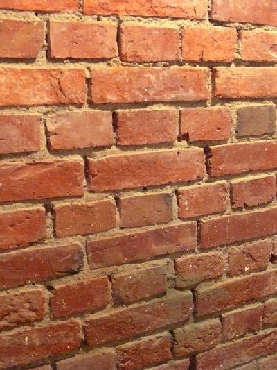

На начальном этапе выбирается поверхность для монтажа панелей DECOR ACOUSTIC. Поверхностью может служить кирпичная, либо бетонная стена, стена из гипсовых или пенобетонных блоков, а также гипсокартонная или деревянная каркасная облицовка (или перегородка). Панели монтируются как по всей площади стены, так и фрагментарно. Дополнительно существует возможность установки панелей на потолок.

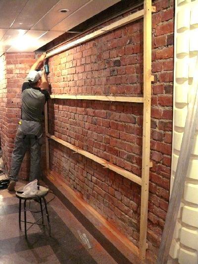

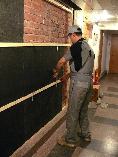

1. Разбивка каркаса

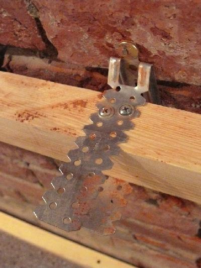

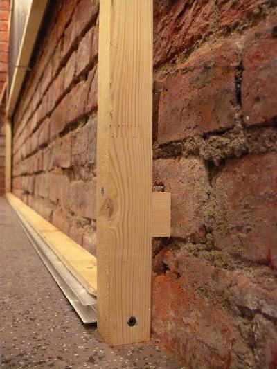

Панели DECOR ACOUSTIC монтируются с относом от поверхности на каркас из деревянного ровного строганного бруса сечением 50 х 50 мм. Нижний направляющий брус крепится к полу дюбель-гвоздями или саморезами. К нему устанавливают стоечные бруски по высоте каркаса. Стоечные бруски задают плоскость каркаса и крепятся к стене дюбель-гвоздями, а в случае неровности (уклона) стены - на прямых подвесах Knauf или саморезами через подложенные деревянные клинья. К стоечным брускам монтируются промежуточные направляющие из бруса с шагом 600 мм по высоте каркаса. Промежуточные направляющие дополнительно закрепляются к стене также с помощью саморезов или дюбель-гвоздей (или с помощью прямых подвесов или деревянных проставок в случае неровности стены). Прямой подвес Knauf к стене крепится на металлические клин-анкеры (если стена кирпичная или бетонная) или на саморезы (если стена гипсокартонная или деревянная). Каркас должен быть жестким и ровным в вертикальной плоскости. Если панели нужносмонтироватьгоризонтально, направляющие из бруса выставляются по вертикали также с шагом 600 мм.

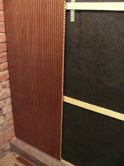

2. Установочный профиль.
Если необходимо получить ровный (не ступенчатый) стык панелей сверху (как правило, в случае монтажа панелей в 2-3 ряда по высоте), рекомендуется применять установочный профиль в качестве плоскости опирания для панелей. Установочный профиль представляет собой L-образный или П-образный алюминевый профиль сечением 15x15 мм, закрепленный к нижнему направляющему бруску и выставленный точно по уровню в горизонтальной плоскости. К направляющему он фиксируется саморезами с шагом не реже 150 мм. Применение установочного профиля справедливо и для случая, если пол неровный. Впоследствии, при финишной отделке установочный профиль закрывается декоративным плинтусом.
3. Наполнение каркаса звукопоглощающей ватой.
После возведения каркаса его внутреннее пространство рекомендуется заполнять звукопоглощающими плитами Шуманет-СК. Плиты в каркас устанавливаются кашированым (черным) слоем наружу и фиксируются, например, лапками прямого подвеса. Размещение дополнительно звукопоглощающего материала внутри каркаса позволяет расширить диапазон поглощаемых частот данной конструкции.

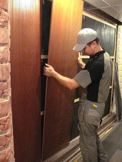

4. Установка панелей на каркас.

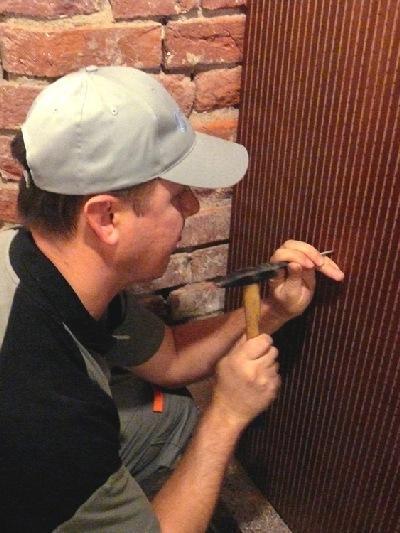

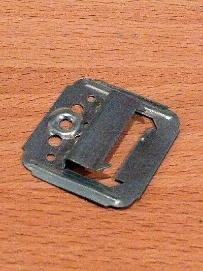

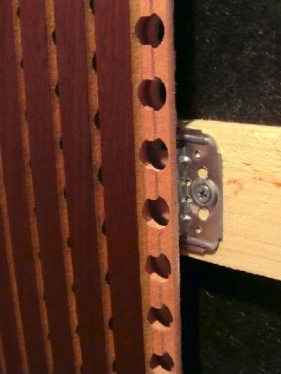

Панели подрезаются по высоте каркаса с помощью циркулярной пилы, электролобзика или столярной ножовки, или устанавливаются в натуральный размер. Чтобы не повредить декоративную поверхность шпона, в случае применения циркулярной пилы или электролобзика распил следует выполнять с тыльной стороны панели. Применяя ручной инструмент - распил выполняется с лицевой стороны. Монтаж ведется, как правило, слева направо, снизу вверх (если высота конструкции выше 2400 мм), стыкуются панели посредством пазогребневого соединения, опираются на установочный профиль. Первая панель фиксируется с одной стороны металлическими кляммерами, с другой - финишными гвоздями, которые забиваются и утапливаются в канавку панели добойником и молотком. Кляммеры крепятся на каждый направляющий брусок и фиксируются с помощью саморезов. Финишные гвозди аналогично забиваются в каждый направляющий брусок и удерживают противоположный край панели. Следующая панель защелкивается в первую, а с другой стороны фиксируется кляммерами. И так далее. Для дополнительной устойчивости акустических панелей на каркасе их закрепляют с помощью финишных гвоздей. Финишные гвозди забиваются в канавку панели по контуру деревянной обрешетки каркаса. Их применение допустимо во всех необходимых местах для надежной и жесткой фиксации всех панелей на каркасе.

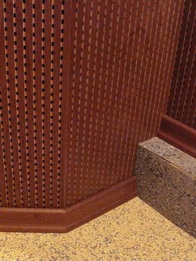

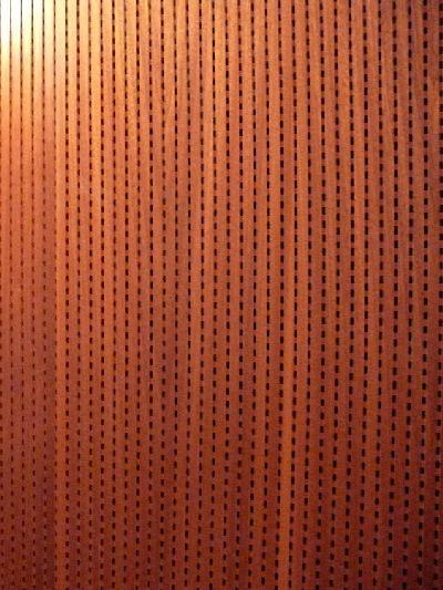

5. Отделочные работы.
На финишном этапе монтажа выполняется установка плинтусов и других декоративных элементов по периметру примыкания панельной системы к ограждающим поверхностям и конструкциям. При наличии сколов и дефектов, или при повреждении поверхности панели во время распиливания и установки, сколы затираются воском, подобранным под цвет шпона панели.
