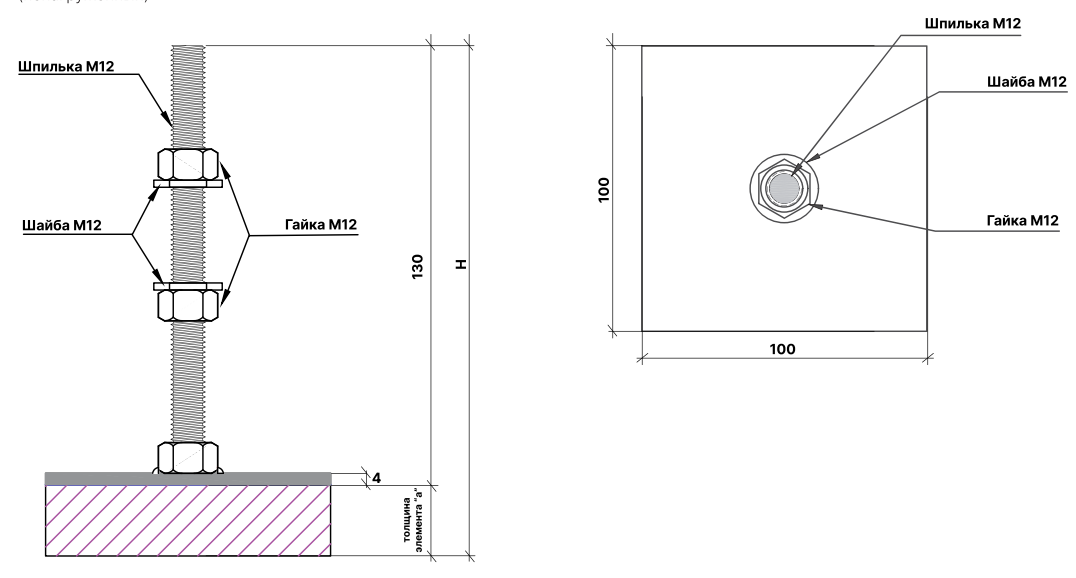

Виброизолирующая опора Виброфлекс SML представляет собой готовое решение, предназначенное для виброизоляции инженерного оборудования, а также для регулировки высоты и выравнивания оборудования.

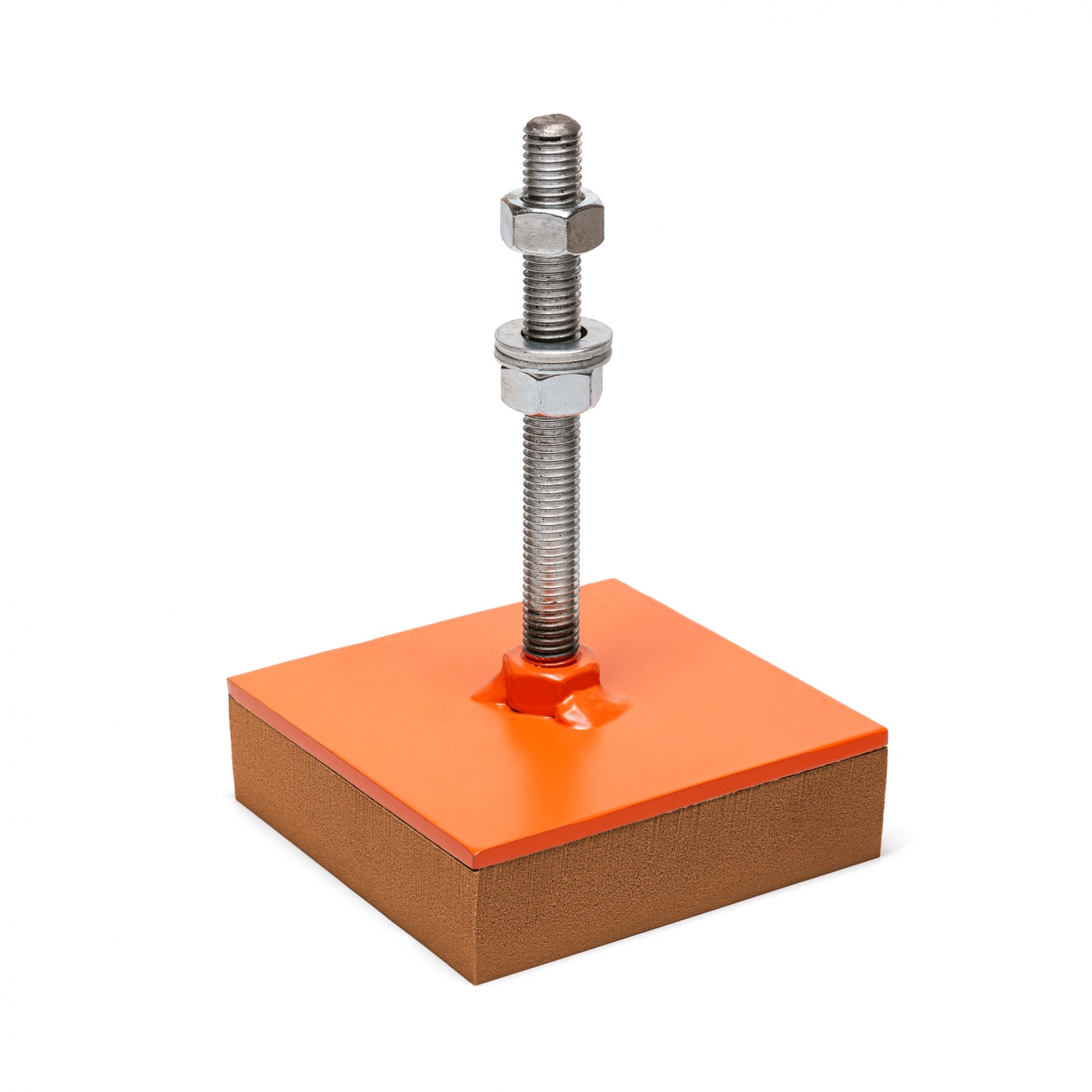

*WX — в моделях Виброфлекс SML применяется эластомер с закрытой ячеистой структурой.
Предназначено для эксплуатации на открытом воздухе, устойчив к влагопоглощению.

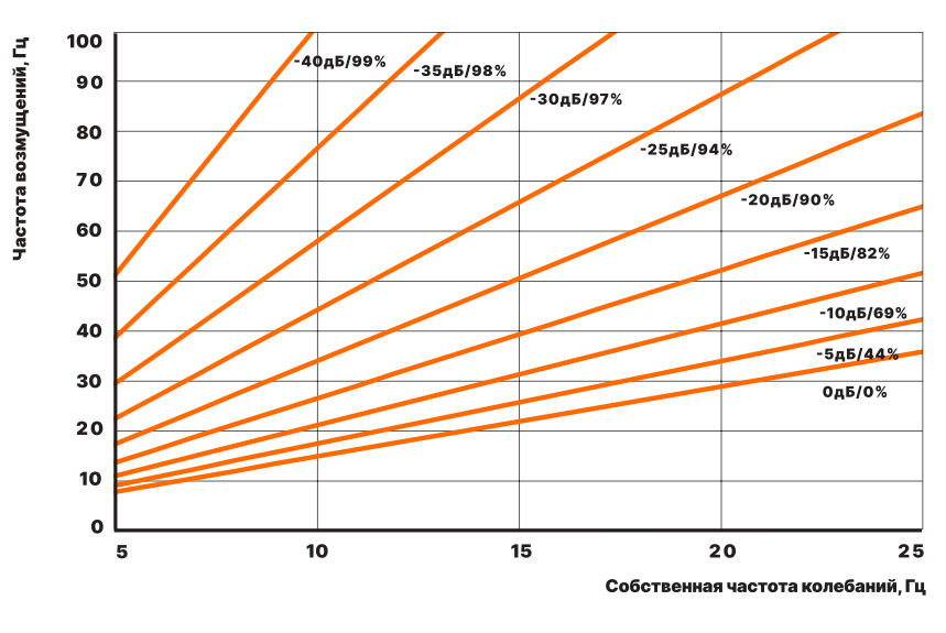

Эффективность виброизоляции
Снижение передаваемых механических колебаний за счет использования упругой опоры из Sylomer/Sylodyn
Параметр: коэффициент передачи в дБ, коэффициент изоляции в %
Форм-фактор q=3
| Пример обозначения | Толщина упругого слоя, мм | Высота виброопоры (H), мм |
| Виброфлекс SML 25/12,5 | 12,5 | 142,5 |
| Виброфлекс SML 25/25 | 25 | 155 |
| Виброфлекс SML 25/50 | 50 | 180 |
