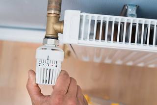

Звукоизоляция стояков, труб ведущих к радиатору отопления, и самого радиатора. Для этого используется каркасная облицовка, с применением таких материалов как Шуманет-ЭКО, Вибростек-М, Вибросил, Саундлайн-дБ, Аку-Лайн. В идеале сам радиатор нужно снять, выполнить вышеуказанную облицовку, потом на нее навесить радиатор. Если технически это невыполнимо, то в облицовке выполняется отверстие, которое заполняется декоративной решеткой.

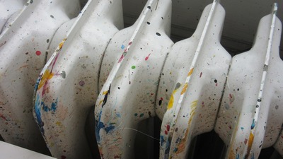

Если сильно "шумит" легкий радиатор отопления, то его нужно заменить на более массивный.
Например – чугунный.
