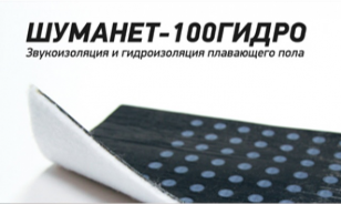

Шуманет-100Гидро позволяет решать сразу две задачи: звукоизоляция и гидроизоляция плавающего пола. Внешняя сторона представляет собой битумный гидроизоляционный материал на стекловолокнистой основе на который наклеен слой звукоизоляционного материала. Представляем вашему вниманию видео-инструкцию по монтажу материала Шуманет-100Гидро.
Шуманет-100Гидро (ранее - Акуфлекс Супер) – одна из разработок компании «Акустик Групп», позволяющая решать сразу две задачи: звукоизоляция и гидроизоляция плавающего пола. Внешняя сторона представляет собой битумный гидроизоляционный материал на стекловолокнистой основе на который наклеен слой звукоизоляционного материала. Материал выпускается в рулонах длиной 10 м. Герметизация стыков между полосами Шуманет-100Гидро производится при помощи локального нагрева и не требует применения дополнительных материалов.
