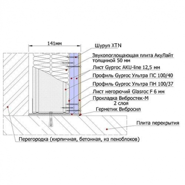

Конструкция независимой каркасно-обшивной облицовки толщиной 141 мм
Описание конструкции
Конструкция высокого уровня применима для защиты от воздушного шума (источники: детский плач, речь, ТВ, радио, лай собак, домашний кинотеатр, инженерное оборудование). Для достижения заявленного эффекта необходим монтаж на звукоизолированные основания: "плавающий" пол, звукоизолирующий потолок.
Материал облицовываемой стены: кирпич, бетон, газоблоки-пеноблоки, дерево, гипсовые/пазогребневые блоки.
Конструкция состоит из металлических профилей Vetonit Ультра ПН 100/37, ПС 100/40, звукопоглощающей плиты АкуЛайт, обшивных листов Vetonit AKU-line и негорючего листа Glasroc 6 мм.

Конструкция состоит из металлических профилей Vetonit Ультра ПН 100/37, ПС 100/40, звукопоглощающей плиты АкуЛайт, обшивных листов Vetonit AKU-line и негорючего листа Glasroc 6 мм. Перед монтажом конструкции по периметру прокладывается упругая лента Вибростек-М150 в два слоя. Отступив от стены 10 мм, каркас закрепляется к полу и потолку с помощью дюбель гвоздей.
Во внутреннее пространство каркаса укладывается звукопоглощающая плита АкуЛайт в два слоя. После укладки звукопоглощающих плит каркас зашивается листами Vetonit AKU-line в два слоя и негорючим листом Glasroc. Подробная технология устройства звукоизоляционной облицовки приведена в Альбоме "Звукоизолирующие системы Vetonit для гостиниц, офисов и кинотеатров" SAP-201-0915 на листе 2.10 стр. 82.
