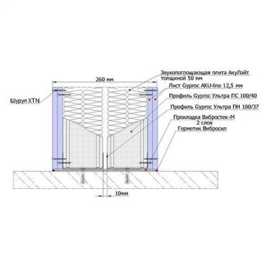

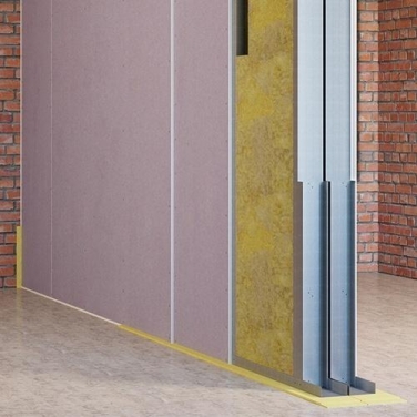

Каркасно-обшивная перегородка (толщина 260 мм)
Описание конструкции
Конструкция звукоизолирующей перегородки высокого уровня применима для защиты от воздушного шума (домашний кинотеатр, инженерное оборудование).
Конструкция звукоизоляционной каркасной перегородки состоит из слоя звукопоглощающих плит марки Акулайт, финишных листов Vetonit Aku-line, виброизоляционной ленты Вибростек-М 150, герметика Вибросил, металлических профилей Vetonit Ультра ПН 100/37 и ПС 100/40.

Конструкция звукоизоляционной каркасной перегородки состоит из слоя звукопоглощающих плит марки Акулайт, финишных листов Vetonit Aku-line, виброизоляционной ленты Вибростек-М 150, герметика Вибросил, металлических профилей Vetonit Ультра ПН 100/37 и ПС 100/40. Каркасная звукоизоляционная перегородка состоит из двух независимых каркасов, между которыми обеспечивается воздушный зазор в 10 мм. Примыкания перегородки к ограждающим конструкциям обеспечиваются исключительно через два слоя вибродемпфирующей прокладки Вибростек-М 150.
Внутрь каждого из каркасов укладывается звукопоглощающая плита Акулайт два слоя. Листы Vetonit Aku-line крепятся с разбежкой стыков в два слоя с каждой стороны. После завершения монтажа звукоизолирующей каркасной облицовки излишки выступающей ленты Вибростек обрезаются, получившийся шов заполняют герметиком Вибросил. Подробная технология устройства звукоизоляционной облицовки приведена в Альбоме "Звукоизолирующие системы Vetonit для гостиниц, офисов и кинотеатров" SAP-201-0915 на листе 1.19 стр. 51.
