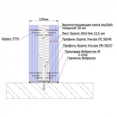

Конструкция звукоизоляционной каркасной перегородки состоит из слоя звукопоглощающих плит марки Акулайт, финишных листов Vetonit Aku-line, виброизоляционной ленты Вибростек-М 100, герметика Вибросил, металлических профилей Vetonit Ультра ПН 50/37 и ПС 50/40.
Важно! Конструкция имеет ограничение по применимости. Допустимая высота потолков - до 4,5 метров.

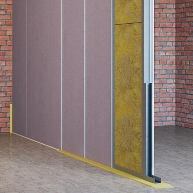

Каркасная звукоизоляционная перегородка примыкает к ограждающим конструкциям исключительно через два слоя вибродемпфирующей прокладки Вибростек-М 100. Металлические профили ПС 50/40 устанавливаются с шагом 600 мм. Внутрь каркаса укладывается один слой звукопоглощающих плит Акулайт.
Листы Vetonit Aku-line крепятся с разбежкой стыков в три слоя с каждой стороны. Листы Vetonit Aku-line крепятся с разбежкой стыков. После завершения монтажа звукоизолирующей каркасной облицовки излишки выступающей ленты Вибростек обрезаются, получившийся шов заполняют герметиком Вибросил.
Подробная технология устройства звукоизоляционной перегородки приведена в Альбоме «Звукоизолирующие системы Vetonit для гостиниц, офисов и кинотеатров» SAP-201-0915 на листе 1.04 стр. 36.
