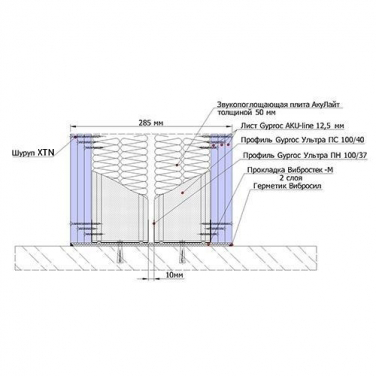

Конструкция звукоизолирующей перегородки высокого уровня применима для защиты от воздушного шума (домашний кинотеатр, инженерное оборудование).
Конструкция звукоизоляционной каркасной перегородки состоит из слоя звукопоглощающих плит марки Акулайт, финишных листов Vetonit Aku-line, виброизоляционной ленты Вибростек-М 150, герметика Вибросил, металлических профилей Vetonit Ультра ПН 100/37 и ПС 100/40.

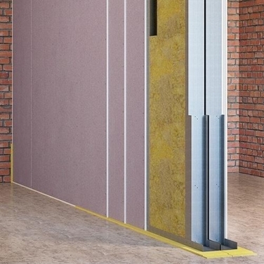

Конструкция звукоизоляционной каркасной перегородки состоит из слоя звукопоглощающих плит марки Акулайт, финишных листов Vetonit Aku-line, виброизоляционной ленты Вибростек-М 150, герметика Вибросил, металлических профилей Vetonit Ультра ПН 100/37 и ПС 100/40. Каркасная звукоизоляционная перегородка состоит из двух независимых каркасов, между которыми обеспечивается воздушный зазор в 10 мм. Примыкания перегородки к ограждающим конструкциям обеспечиваются исключительно через два слоя вибродемпфирующей прокладки Вибростек-М 150.
Внутрь каждого из каркасов укладывается звукопоглощающая плита Акулайт два слоя. Листы Vetonit  Aku-line крепятся с разбежкой стыков в три слоя с каждой стороны. После завершения монтажа звукоизолирующей каркасной облицовки излишки выступающей ленты Вибростек обрезаются, получившийся шов заполняют герметиком Вибросил. Подробная технология устройства звукоизоляционной облицовки приведена в Альбоме "Звукоизолирующие системы Vetonit для гостиниц, офисов и кинотеатров" SAP-201-0915 на листе 1.21 стр. 53.
